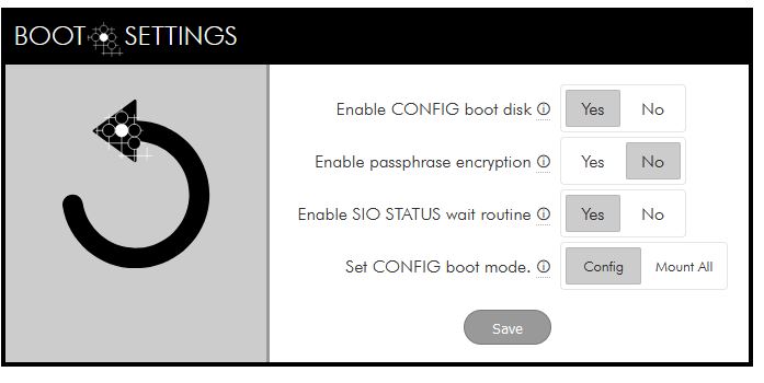

Das vom FujiNet gelieferte Standardimage lässt sich nur beim Flashen ersetzen, aber man kann über die Web UI ein alternatives Image auswählen, das fürderhin verwendet wird.
Wenn ihr also Lust habt und ein schneller startendes CONFIG wollt, probiert eines der anhängenden Images mal aus. Rückmeldungen dazu sind gerne gesehen, auch weil ich nicht alles testen konnte
Happy FujiBooting
Hallo, bei mir fehlt das Feld: Set alternate ...... 😞

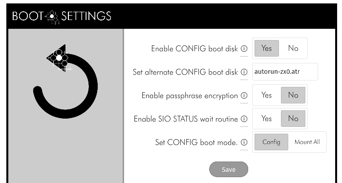

OK, might as well do an Atari test build, as we are getting a firmware release ready: fujinet-PRE-RELEASE-v1.3.zip
Use the FujiNet flasher to apply this zip file, and you should gain the ability to specify an alternate config disk, AS WELL AS all the fixes we've done since last year (including TCP support for TNFS)

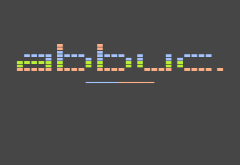

Kaum zu glauben, aber grad hab ich Fujinet eingesteckt und es geht 😀 Keine Ahnung wie so was geht, aber egal, es geht und nach dem starten steht "abbuc" 😮 Also ich bin mit mir sehr zu frieden 😉 Wie manche Leute so sagen: "wenn man lange genug wartet, erledigen sich 90% von selbst"
